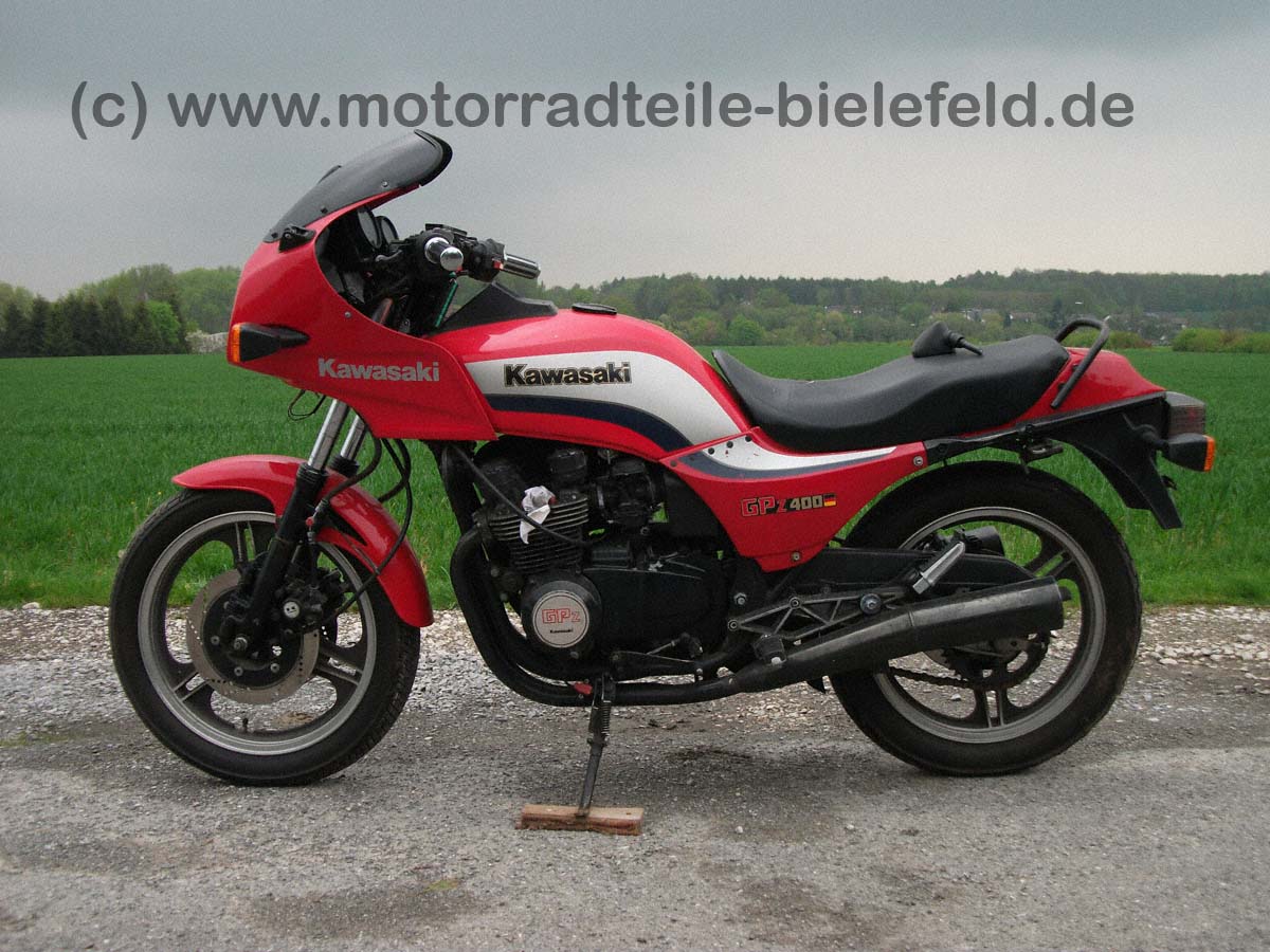

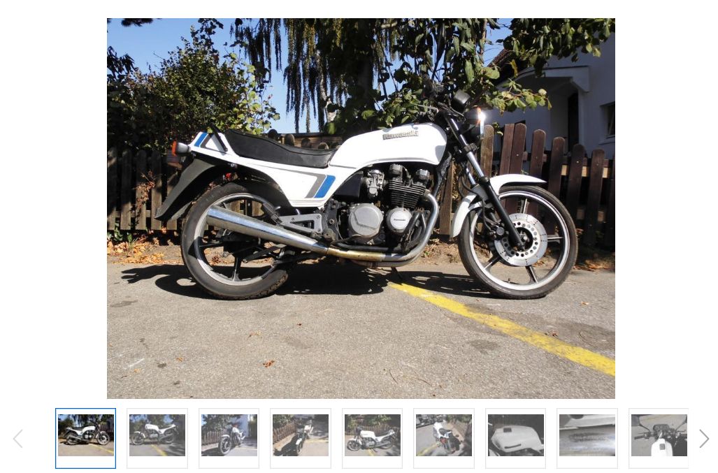

Re: KZ400 engine swap help
13 Oct 2018 11:07
He selles a complete KZ400J/GPZ400 for 750 Euro and engine spare parts for your bike.
www.ebay-kleinanzeigen.de/s-anzeige/kawa...f/951159892-305-1595
motorradteile-bielefeld.de/galerie/displ...php?album=641&pos=33
